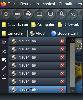

  • Vertikale Tabs können in Firefox Nightly getestet werden
    • BrokenHeart
    • 27. Juni 2024 um 17:24
    Über den Sidebar-Button kannst du, wenn du den zur Oberfläche hinzufügst, bereits die Tab-Titel einblenden.
    Danke, ja das funktioniert gut. Allerdings hat dann der Button eine andere Bedeutung bekommen. Vorher war er für das Ein-/Ausblenden der Sidebar (samt Lesezeichen etc.) zuständig. Ich weiß allerdings nicht, ob Mozilla die vertikale Tableiste dann als Teil der Sidebar betrachtet oder einfach als gedrehte Original-Tableiste. Die Klasse tabbrowser-tab ist auf jeden Fall noch die selbe.
    Na ja, wird sicher spannend - interessiert mich nämlich sehr das Thema ;) ...
    • BrokenHeart
    • 27. Juni 2024 um 17:01
    Mir ist klar, dass Design und Funktionalität der Tableiste noch nicht final sind. Aber vielleicht weißt du ja, ob geplant ist, die Breite der Tableiste auf dem aktuellen (sehr schmalen) Wert zu belassen? So bringt man ja nur das FavIcon unter, was bei vielen Tabs der gleichen Site/Domain sehr unübersichtlich ist. Wenn die Breite einstellbar ist, wäre das natürlich viel flexibler...

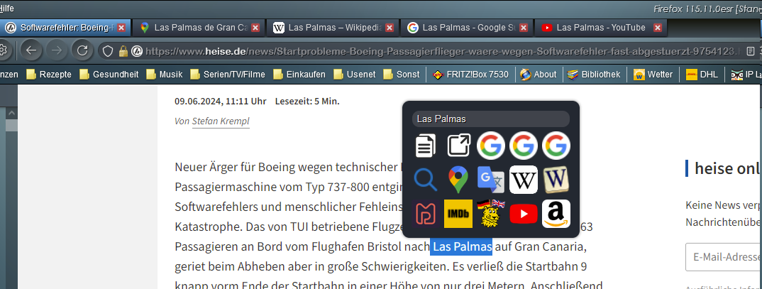

  • Einen Suchbegriff auf mehreren Websites gleichzeitig suchen lassen
    • BrokenHeart
    • 10. Juni 2024 um 11:14
    Noch eine Alternative:
    Swift Selection Search – Holen Sie sich diese Erweiterung für 🦊 Firefox (de)
    Laden Sie Swift Selection Search für Firefox herunter. Swiftly access your search engines in a popup panel when you select text in a webpage. Context menu also…
    addons.mozilla.org
    Ist eher dazu gedacht, selektierte Begriffe über mehrere Suchmaschinen suchen zu lassen. Aber vielfältig anpassbar...
