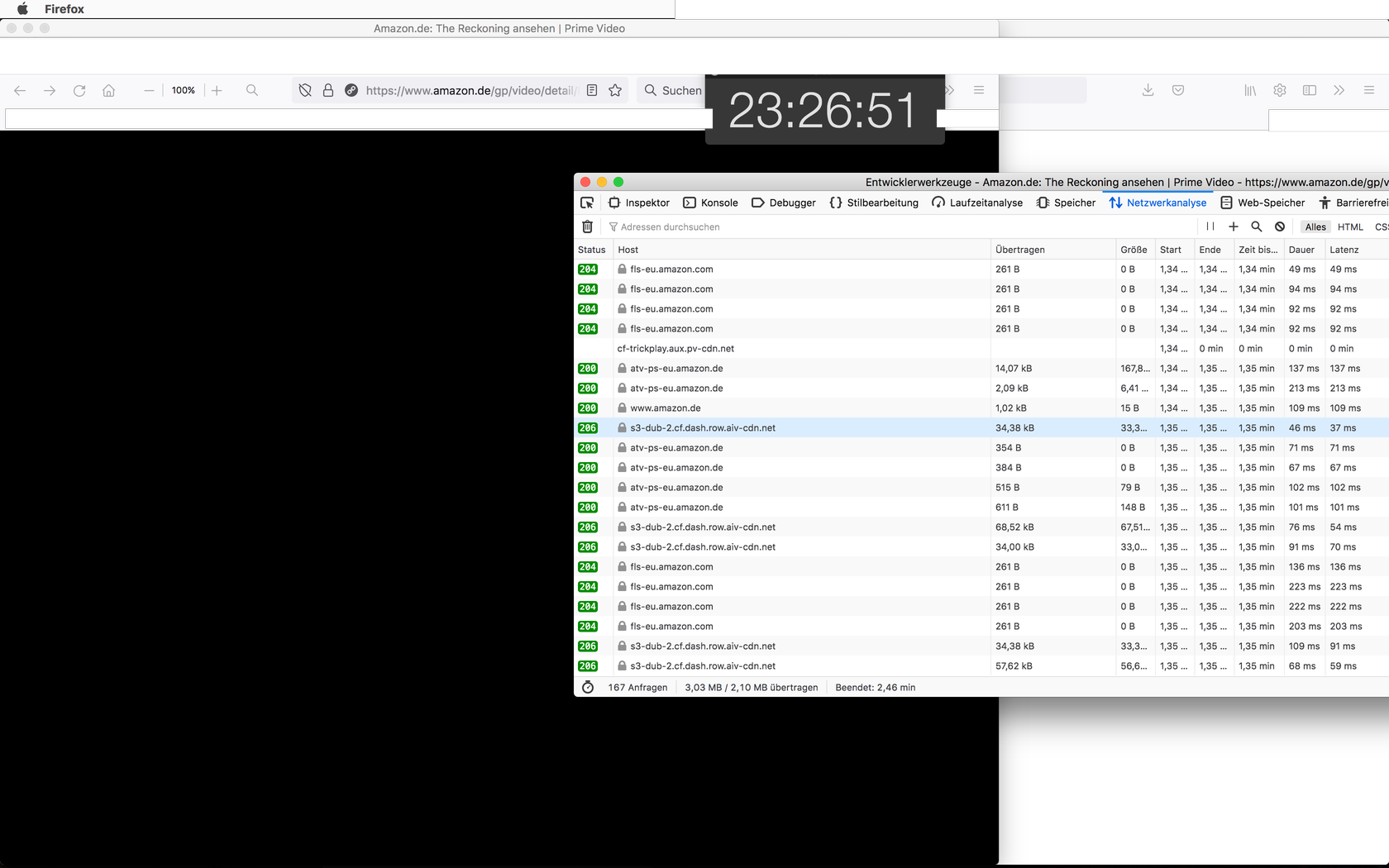

    So von der Kombination 2+3 habe ich jetzt auch Logs, die habe ich nach bestem wissen und Gewissen zensiert, wenn ich was vergessen haben sollte gerne Bescheid sagen. Was mich wundert sind die ganzen "bloockiert Einträge". Der Stream hat erst lange geladen, dann kam die Meldung 7071 ich habe auf "weiter warten" geklickt und ab ungefähr 23:26:51 lief es dann schon (manhcmal braucht das aber auch noch deutlich länger als 15 sek)
    Konsole: Angehängt
    Netzwerk:
    dump5x1_net_waitwork-red.har.aes.txt (war zu groß)
    Kenn wort: camp-firefox-dump5xX
    Die Dateien sind AES verschlüsselt (AESCrypt) eifnach nur um Web Scraping zu verhindern ich hoffe das ist kein Problem. Die Dateiendung ist dementsprechend falsch und müsste .txt.aes oder .har.aes lauten, aber das forum mag .aes nicht.
