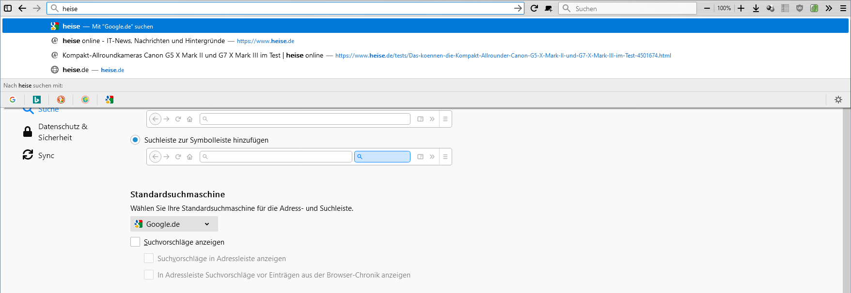

    beim Umstieg von Waterfox auf den neuesten Firefox ist mir aufgefallen, dass die Suchfunktion via Suchmaschine immer läuft, egal, was ich in den Einstellungen vornehme.
    Auf dem nachfolgenden Screenshot sieht man ein Beispiel, was ich meine:
    Unter Einstellungen -> Suche -> Standardsuchmaschine sind alle Häkchen entfernt, und natürlich habe ich eine extra Suchleiste.
    Trotzdem wird, wenn ich bspw. "heise" anfange in die Adressleiste zu schreiben, zu allererst die Google-Suche angeboten und ist bereits blau unterlegt. D.h. wenn ich jetzt also "heise" so per Enter bestätige, lande ich bei google, nicht bei heise.de! Und das, obwohl FF ja offenbar auch heise als Website findet, wie man in den Einträgen unterhalb sehen kann. Letzteres ist auch gewollt, da ich unter Einstellungen -> Datenschutz & Sicherheit -> Adressleiste, ein Häkchen bei "Einträgen aus der Chronik" gesetzt habe.
    Auch, wenn ich mich mal verschreibe, bei der Adressangabe, lande ich sofort bei google. Eigentlich sollte dann da aber stehen, dass die Seite nicht gefunden werden konnte.
    Mich verwirrt das einfach immer wieder, wenn Adress- und Suchleiste zusammengeworfen werden, deshalb würde ich die Suchmaschinen-Suche in der Adressleiste gerne komplett deaktivieren.
    Geht das noch irgendwie anders?
    Die FF-Installation und auch das Profil sind komplett neu aufgebaut, allerdings habe ich die Lesezeichen aus einem früheren Profil importiert.
    Mir ist dieses Verhalten auch schon bei Comodo Ice Dragon (der z.Zt. auf FF 65 basiert) aufgefallen, mit dem ich parallel auch etwas experimentiert habe.
    Es scheint sich also über ein profil-übergreifendes Problem zu handeln, oder ich habe das Talent eben in beiden Profilen irgendeine Funktion zu aktivieren/deaktivieren, dass das bei mir so auftritt ...

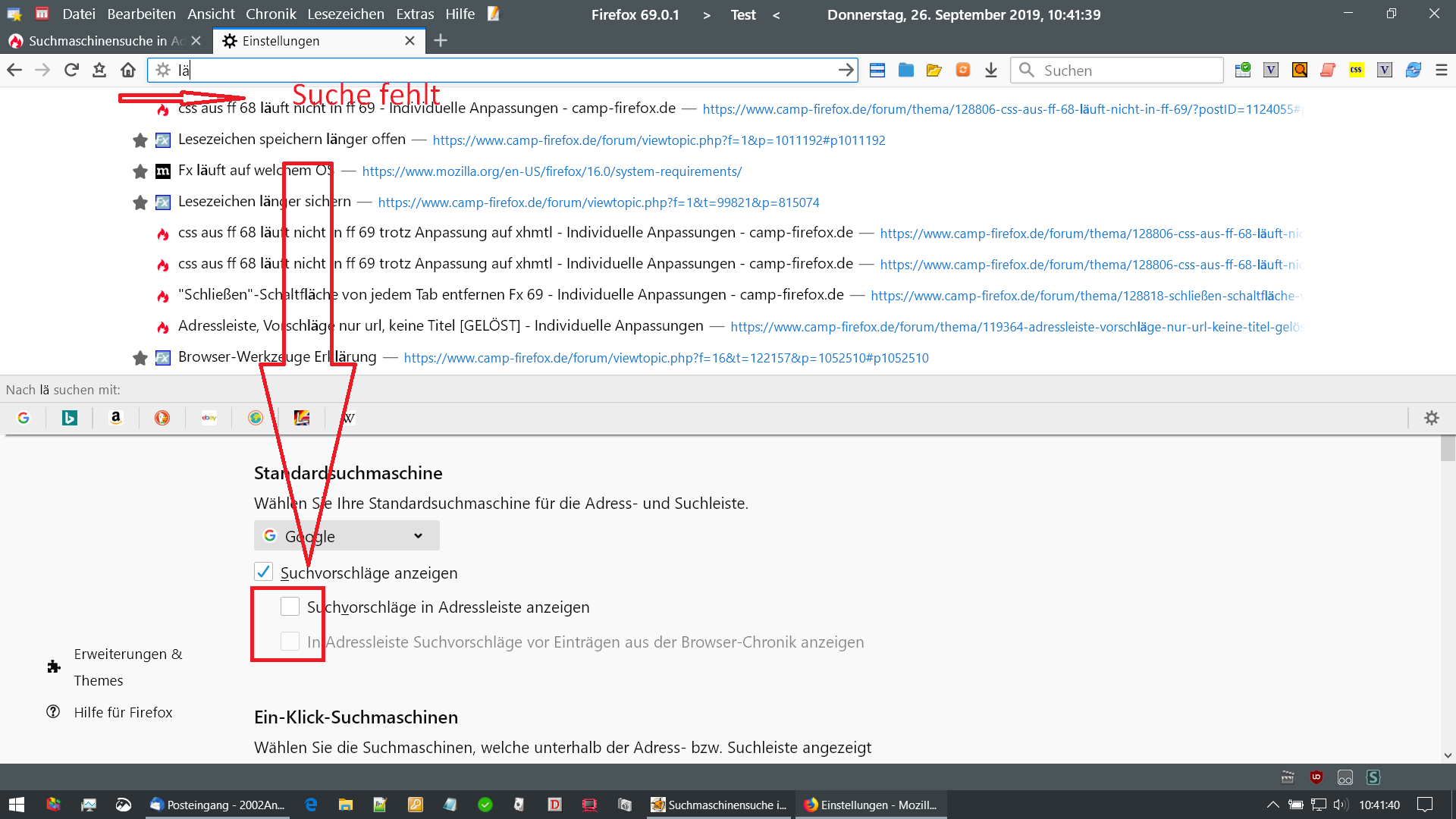

  • Hallo
    Folgendes Vorgehen:
    1. Einen Ordner namens chrome im Profilordner speichern
    2. Den Editor öffnen und folgenden Eintrag tätigen #urlbar-results {display: none !important;}
    3. Datei im erstellten Ordner chrome speichern wie folgt:
    Dateiname: userChrome.css
    Dateityp: Alle Dateien
    Codierung: UTF-8
    4. Firefox neu starten.
    der Ansatz von StandingBill ist aus dem von Andreas genannten Grund falsch. Der Ansatz von Andreas ist der richtige, wenn man grundsätzlich die Zeile entfernen möchte, welche anzeigt, was passiert, wenn man Enter drückt. Das betrifft ausdrücklich nicht nur den Fall der Suchmaschine und ist rein optisch, das heißt, das Kriterium, folgendes zu ändern, wird nicht erfüllt:
    Eine Anpassung via CSS kann das Verhalten des Browsers nicht verändern, sondern nur Kosmetik betreiben.
    Geht es um das Deaktivieren der Standard-Suchmaschine in der Adressleiste, ist der richtige Ansatz, über about:config keyword.enabled auf false zu setzen. Dann versucht Firefox aber, jede Eingabe als Host zu interpretieren, das wird ebenfalls nicht den ersten Vorschlag automatisch aktivieren.
